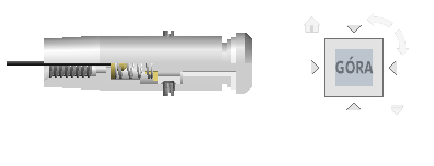

Obracanie widoku powierzchni
Podczas wyświetlania modelu w jednym z widoków powierzchni w pobliżu narzędzia ViewCube widoczne są dwa przyciski strzałek obracania. Strzałki obracania służą do obracania bieżącego widoku o 90 stopni w prawo lub w lewo wokół środka widoku.
Przełączanie na przyległą powierzchnię
Gdy narzędzie ViewCube jest aktywne podczas wyświetlania modelu w jednym z widoków powierzchni, w pobliżu narzędzia ViewCube są widoczne cztery trójkąty prostokątne. Służą one do przełączania między widokami przyległych powierzchni.
