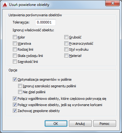

Okno dialogowe Usuń powielone obiekty
Usuwa zduplikowaną geometrię, jak również nakładające się linie, łuki i polilinie. Również, łączy częściowo nakładających się lub ciągłe.
Wyświetlane są następujące monity.
Ustawienia porównywania obiektów
Tolerancja
Kontroluje dokładność, z jaką polecenie USUŃPOWIELONE dokonuje porównań liczbowych. Jeśli wartość ta jest równa 0, dwa porównywane obiekty muszą być zgodne, zanim polecenie USUŃPOWIELONE zmieni lub usunie jeden z nich.
Ignoruj właściwość obiektu
Wybierz te właściwości obiektu, które mają być ignorowane podczas porównania.
  • Kolor
  • Warstwa
  • Rodzaj linii
  • Skala rodzaju linii
  • Szerokość linii
  • Grubość
  • Przezroczystość
  • Styl wydruku
  • Materiał
Opcje
Użyj tych ustawień, aby kontrolować sposób, w jaki polecenie USUŃPOWIELONE oddziałuje na linie, łuki i polilinie.
Optymalizacja segmentów w poliliniach
Po wybraniu tej opcji sprawdzane będą poszczególne segmenty linii i łuku w wybranych poliliniach. Powielone wierzchołki i segmenty zostaną usunięte.
Ponadto polecenie USUŃPOWIELONE porównuje pojedyncze segmenty polilinii z całkowicie osobnymi segmentami linii i łuków. Jeśli segment polilinii powiela linię lub łuk, jeden z nich zostanie usunięty.
Jeśli ta opcja nie jest wybrana, polilinie będą porównywane jako osobne obiekty i nie będzie można wybrać dwóch podobiektów.
  • Ignoruj szerokość segmentu polilinii. Ignoruje szerokość segmentu podczas optymalizowania segmentów polilinii.
  • Nie dziel polilinii. Polilinie pozostaną niezmienione.
Połącz obiekty współliniowe, które częściowo pokrywają się
Nakładające się obiekty są łączone w pojedyncze obiekty.
Połącz obiekty współliniowe, gdy są wyrównane końcami
Obiekty, które mają wspólne punkty końcowe, są łączone w pojedynczy obiekt.
Zachowaj obiekty zespolone
Obiekty zespolone nie są usuwane ani modyfikowane.
