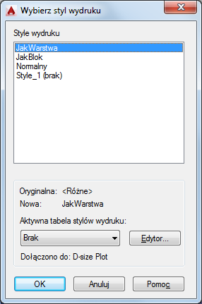

Okno dialogowe Wybierz styl wydruku
Określa styl wydruku do przypisania.
Lista opcji
Wyświetlane są następujące opcje.
Style wydruku
Wyświetla dostępne style wydruku, w tym domyślny styl wydruku, który nazywa się NORMAL. Styl wydruku jest zbiorem ustawień właściwości używanych podczas drukowania.
Oryginalna
Wyświetla pierwotnie przypisany styl wydruku.
Nowy
Wyświetla nowy styl wydruku do przypisania.
Aktywna tabela stylów wydruku
Ustawia tabelę stylów wydruku dołączoną do bieżącego rysunku. Tabela stylów wydruku definiuje style wydruku.
Edytor
Wyświetla Edytora tabeli stylów wydruku.
Dołączono do
Wyświetla kartę (Model lub kartę układu), do której dołączono tabelę stylów wydruku.
