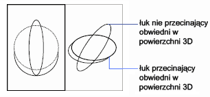

Brak
Określa brak rzutowania. Polecenie ucina tylko te obiekty, które przycinają krawędzią tnącą w obszarze 3D.

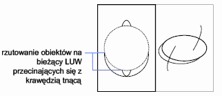

LUW
Określa rzut na płaszczyznę XY bieżącego układu LUW. Polecenie ucina te obiekty, które nie przycinają krawędzi tnącej w obszarze 3D.

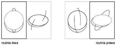

Widok
Określa rzutowanie wzdłuż bieżącego kierunku rzutni. Polecenie ucina te obiekty, które przecinają obwiednię w bieżącym widoku.
