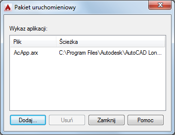

Okno dialogowe Pakiet uruchomieniowy
Dodaje pliki aplikacji do pakietu uruchomieniowego i usuwa je z niego. Są to aplikacje, które są wczytywane przy każdym uruchomieniu programu AutoCAD.
Metody dostępu
Karta Zarządzaj panel Aplikacje Wczytaj aplikację
Narzędzia Wczytaj aplikację przycisk Zawartość
Lista opcji
Wyświetlane są następujące opcje.
Wykaz aplikacji
Wyświetla uporządkowaną alfabetycznie (według nazw plików) listę plików aplikacji wczytywanych podczas uruchamiania.
Dodaj
Wyświetla okno dialogowe Dodaj plik do pakietu uruchomieniowego. W tym oknie dialogowym można wybrać pliki, które mają zostać dodane do pakietu uruchomieniowego.
Usuń
Usuwa wybrane pliki z pakietu uruchomieniowego.
