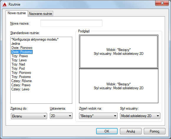

Tworzy nowe konfiguracje rzutni lub nazywa i zapisuje konfigurację rzutni obszaru modelu.
Dostępne opcje zależą od tego, czy są konfigurowane rzutnie obszaru modelu (w układzie modelu), czy rzutnie układu (w układzie nazwanym, obszarze papieru).
Karty dla rzutni obszaru modelu: Nowe rzutnie—Obszar modelu, Nazwane rzutnie—Obszar modelu
Karty dla rzutni układu: Nowe rzutnie—Układy, Nazwane rzutnie—Układy
Ważne jest, aby rzutnie zostały utworzone na swojej warstwie. Przed wydrukowaniem rysunku można wyłączyć warstwę i wydrukować układ bez obwiedni rzutni układu.
Wyświetlane są następujące opcje.
Umożliwia określenie nazwy dla nowej konfiguracji rzutni obszaru modelu. Jeśli nazwa nie zostanie podana, konfiguracja rzutni zostanie zastosowana, ale nie zapisana. Jeśli konfiguracja rzutni nie jest zapisana, nie może zostać użyta w układzie.
Wyświetla i ustawia standardowe konfiguracje rzutni, w tym konfigurację BIEŻĄCA, która jest konfiguracją bieżącą.
Wyświetla podgląd wybranej konfiguracji rzutni i domyślne widoki przypisane do każdej rzutni w konfiguracji.
Stosuje konfigurację rzutni obszaru modelu do całego obszaru wyświetlania lub bieżącej rzutni.
Określa ustawienia 2D lub 3D. Gdy zostanie wybrana opcja 2D, nowa konfiguracja rzutni jest początkowo tworzona przy użyciu bieżącego widoku we wszystkich rzutniach. Gdy zostanie wybrana opcja 3D, zestaw standardowych ortogonalnych widoków 3D zostanie zastosowany do rzutni w konfiguracji.
Zastępuje widok w wybranej rzutni widokiem wybranym z listy. Można wybrać nazwany widok lub, jeśli wybrano konfigurację 3D, jeden z widoków standardowych. Dostępne opcje znajdują się w obszarze Podgląd.
Stosuje styl wizualny do rzutni. Wyświetlane są wszystkie dostępne style wizualne.

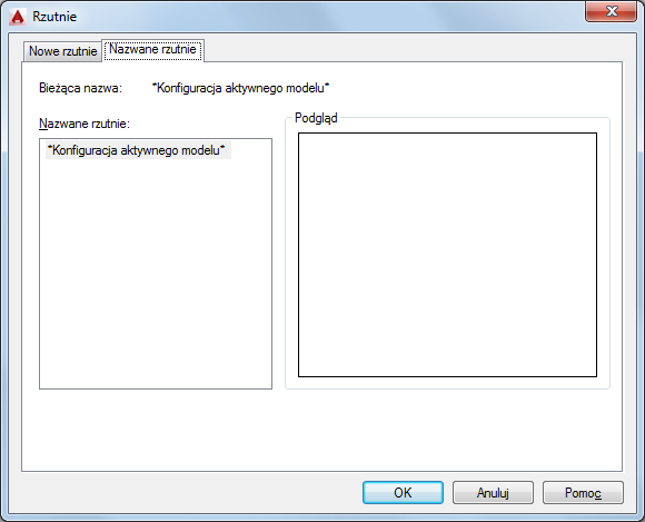

Powoduje wyświetlenie wszystkich zapisanych konfiguracji rzutni modelu w rysunku.
Wyświetla nazwę bieżącej konfiguracji rzutni.

Wyświetla wszystkie zapisane i nazwane konfiguracje rzutni obszaru modelu, które można zastosować w bieżącym układzie. Konfiguracja rzutni układu nie może być zapisana ani nie można jej nadać nazwy.
