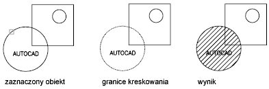

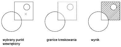

Określa obwiednię kreskowania przez wybranie punktu w obrębie ograniczonego obszaru utworzonego przez jeden lub więcej obiektów.
Dodaje obszary kreskowania dla wybranego kreskowania poprzez określenie obwiedni na podstawie wybranych obiektów.
W przypadku użycia tej opcji obiekty wewnętrzne nie są automatycznie wykrywane. Trzeba zatem wybrać obiekty leżące we wnętrzu wybranej obwiedni, aby upewnić się, że te obiekty będą kreskowane lub wypełniane odpowiednio do bieżącego ustawienia wykrywania wysp.

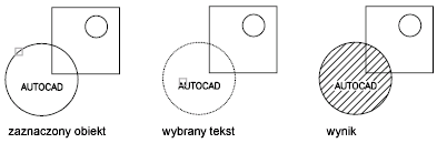

W celu utworzenia niezakreskowanej przestrzeni wokół tekstu należy uwzględnić tekst w zbiorze wskazań.
