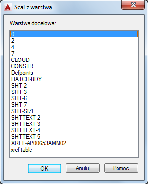

Okno dialogowe Połącz z warstwą
Wyświetla listę warstw, z którymi mogą zostać połączone zaznaczone warstwy lub obiekty.
To okno dialogowe określa warstwę, z którą wybrane warstwy są scalane. Scalane warstwy dziedziczą właściwości warstwy wybranej w tym oknie dialogowym.
Tę czynność można zainicjować z menu skrótów w Menedżerze warstw lub przez wprowadzenie polecenia WARPOŁ.
Lista opcji
Wyświetlane są następujące opcje.
Warstwa docelowa
Wyświetla alfabetyczną listę warstw, z którymi można połączyć zaznaczone warstwy lub obiekty.
