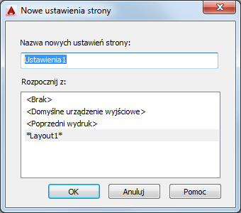

Okno dialogowe Nowe ustawienia strony
Ustala nazwę dla nowego ustawienia strony, jak również określa ustawienie strony, które zostanie użyte jako cecha początkowa.
Lista opcji
Wyświetlane są następujące opcje.
Nazwa nowych ustawień strony
Ustala nazwę dla nowego ustawienia strony.
Rozpocznij z
Ustala ustawienie strony, które zostanie użyte jako cecha początkowa dla nowych ustawień strony. Po kliknięciu przycisku OK wyświetlane jest okno dialogowe Ustawienia strony z ustawieniami wybranego ustawienia strony, które, jeśli trzeba, można zmodyfikować.
Gdy okno dialogowe Nowe ustawienia zostanie otwarte z poziomu Menedżera zestawów arkuszy, zostaną wyświetlone tylko nazwane ustawienia strony z pliku nadpisań ustawień strony.
  • <Brak>. Ustala, że żadne ustawienie strony nie zostanie użyte jako punkt początkowy. Domyślne ustawienia, które są wyświetlane w oknie dialogowym Ustawienia strony, można modyfikować.
  • <Domyślne urządzenie wyjściowe>. Określa, że domyślne urządzenie wyjściowe określone w oknie dialogowym Opcje, na karcie Wydruk i publikacja, jest ustawione jako drukarka w nowym ustawieniu strony.
  • <Poprzedni wydruk>. Ustala, że nowe ustawienie strony wykorzysta ustawienia określone w ostatnim zadaniu drukowania.
