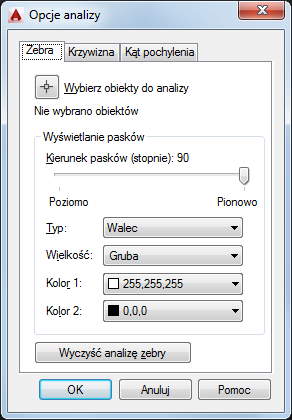

Umożliwia ustawienie opcji wyświetlania dla analizy pochylenia odlewniczego, krzywizny i zebry.
Karty w oknie dialogowym zawierają ustawienia służące do dopasowania każdego z trzech typów analizy brył i powierzchni: zebra (ciągłość), krzywizna i kąt pochylenia.
