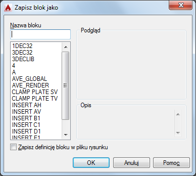

Umożliwia zapisywanie definicji bieżącego bloku pod nową nazwą.
Wyświetlane są następujące opcje.
Określa nową nazwę, pod którą zostanie zapisana kopia definicji bieżącego bloku.
Wyświetla listę definicji bloków, które są zapisane w bieżącym rysunku.
Wyświetla podgląd wybranej definicji bloku.
Wyświetla opis, który został zapisany z definicją bloku.
Zapisuje definicję bloku jako plik rysunku. Wybranie istniejącego pliku rysunku spowoduje nadpisanie zapisanego pliku. Określona nazwa bloku jest domyślnie uznawana za nazwę pliku rysunku.
