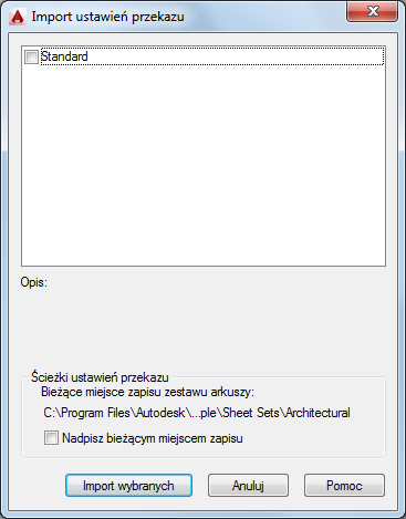

Okno dialogowe Import ustawień przekazu
Importuje wybrane ustawienia przekazu z określonego pliku danych zestawu.
Lista opcji
Wyświetlane są następujące opcje.
Lista ustawień przekazu
Wyświetla listę ustawień przekazu. Należy zaznaczyć te, które mają być zaimportowane do bieżącego zestawu arkuszy.
Opis
Wyświetla opcjonalny opis, który jest przechowywany wraz z zaznaczonym ustawieniem przekazu.
Lokalizacja przechowywania bieżącego zestawu arkuszy
Wyświetla miejsce przechowywania bieżącego zestawu arkuszy.
Nadpisz bieżącym miejscem zapisu
Po zaznaczeniu zastępuje miejsce przechowywania zaimportowanego zestawu arkuszy miejscem zapisu bieżącego zestawu arkuszy.
Import wybranych
Importuje te ustawienia przekazu z listy, które zostały wybrane.
