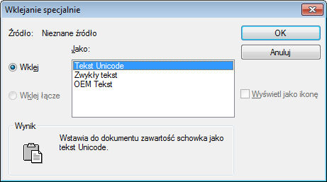

Okno dialogowe Wklej specjalnie
Umożliwia ustawienie formatów plików i opcji łączenia danych wklejanych ze Schowka.
Dane pliku można osadzić lub je podłączyć. Dane podłączone są aktualizowane podczas otwierania rysunku.
Podczas kopiowania obiektów do Schowka informacja jest przechowywana we wszystkich dostępnych formatach. Po wklejeniu zawartości Schowka do rysunku można wybrać odpowiedni format.
Lista opcji
Wyświetlane są następujące opcje.
Źródło
Wyświetla nazwę dokumentu zawierającego skopiowane dane. Może również pokazywać konkretną sekcję skopiowanego dokumentu.
Wklej
Wkleja zawartość Schowka do bieżącego rysunku jako obiekt osadzony.
Wklej łącze
Wkleja zawartość Schowka do bieżącego rysunku. Jeżeli aplikacja źródłowa obsługuje połączenia OLE lub połączenia danych, tworzone jest łącze do pliku oryginalnego.
Jako
Wyświetla dostępne formaty, w których można wkleić zawartość Schowka do bieżącego rysunku.
W przypadku wybrania opcji Elementy programu AutoCAD grafika w postaci metapliku znajdująca się w Schowku zostanie przekształcona w obiekty programu AutoCAD. Jeżeli grafika nie zostanie przekształcona, to dane w formacie metapliku będą wyświetlane jako obiekt OLE. (Niedostępne w programie AutoCAD LT).
Wyświetl jako ikonę
Wstawia obrazek ikony aplikacji zamiast danych. Aby zobaczyć lub zmodyfikować dane, należy dwukrotnie kliknąć ikonę.
