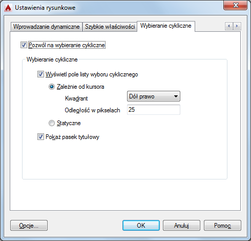

Karta Wybieranie cykliczne (okno dialogowe Ustawienia rysunkowe)
Zmienia ustawienia wyświetlania obiektów podczas wybierania cyklicznego dla obiektów nakładających się na siebie.
Uwaga: Przedstawiona karta Lokalizacja obiektu 3D nie jest dostępna w programie AutoCAD LT.
Dzięki funkcji wybierania cyklicznego można wybierać obiekty, które się nakładają, naciskając klawisze Shift + spacja. Można określić, czy niebieska ikona kursora jest wyświetlana w celu wskazania obiektów nakładających się i skonfigurować ustawienia wyświetlania pola listy Wybór.
Aby filtrować na podstawie typu wyświetlanych podobiektów (wierzchołków, krawędzi lub powierzchni), należy użyć zmiennej systemowej SUBOBJSELECTIONMODE. (Niedostępne w programie AutoCAD LT).
Lista opcji
Pozwól na wybieranie cykliczne
Określa, czy funkcja wybierania cyklicznego jest włączona. (SELECTIONCYCLING, zmienna systemowa).
Wyświetl pole listy wyboru cyklicznego
Wyświetla pole listy Wybór zawierające wszystkie nakładające się obiekty, które mogą być wybrane w bieżącym położeniu wskaźnika zbioru wskazań.
Zależnie od kursora
Umożliwia przesuwanie pola listy względem kursora.
Kwadrant
Umożliwia określenie kwadrantu kursora, w którym ma być umiejscowione pole listy.
Odległość w pikselach
Umożliwia określenie odległości między kursorem a polem listy.
Statyczne
Pole listy nie będzie ulegać przemieszczeniu z kursorem i pozostanie w tym samym położeniu. Aby zmienić położenie pola listy, należy kliknąć i przeciągnąć.
Pokaż pasek tytułowy
Aby zapisać obszar ekranu, wyłącz pasek tytułowy pola listy Wybór.
