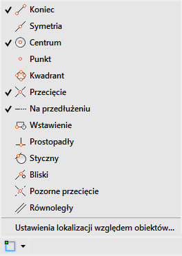

Aby ustawić stałe tryby lokalizacji względem obiektu
Na pasku stanu kliknij strzałkę skierowaną w dół na przycisku Lokalizacja względem obiektu i wybierz opcję Ustawienia lokalizacji względem obiektu.
W oknie dialogowym Ustawienia rysunkowe, na karcie Lokalizacja względem obiektu, wybierz tryby lokalizacji, których będziesz często używać.
