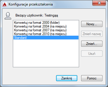

Okno dialogowe Konfiguracje przekształcenia
Umożliwia utworzenie, zmianę nazwy, modyfikację i usuwanie konfiguracji konwersji.
Lista opcji
Wyświetla listę poprzednio zapisanych konfiguracji przekształcenia oraz konfigurację domyślną: Standardowa.
Nowy
Otwiera okno dialogowe Nowa konfiguracja przekształcenia, w którym można dodać nową konfigurację przekształcenia na podstawie istniejącej.
Zmień nazwę
Zmienia nazwę konfiguracji przekształcenia wyświetlanej na liście. Zmieniać nazwy można tylko konfiguracjom konwersji utworzonym przez użytkownika. Nazwy konfiguracji konwersji Standardowa nie można zmienić.
Modyfikuj
Wyświetla okno dialogowe Zmień konfigurację przekształcenia, w którym można określić opcje przekształcenia wybranego rysunku.
Usuń
Usuwa aktualnie podświetloną konfigurację przekształcenia. Konfiguracji konwersji Standardowa nie można usunąć.
