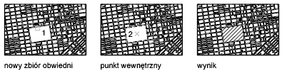

Aby uprościć kreskowanie w złożonym rysunku przez definiowanie zbioru obwiedni
Podczas kreskowania niewielkiego obszaru w dużym, skomplikowanym rysunku można oszczędzić czas, wybierając mniejszy zbiór obiektów w rysunku, który posłuży do ustalenia obwiedni kreskowania.
  1. Kliknij kolejno kartę Narzędzia główne panel Rysuj Kreskowanie. Wyszukiwanie
  2. Rozwiń panel Obwiednie i kliknij przycisk Wybierz nowy zbiór obwiedni na dole, po lewej stronie rozwiniętego panelu.
  3. Wybierz obiekty do rozważenia dla kreskowania i naciśnij klawisz Enter.
    Wybranie obiektów oknem przecinającym jest często najlepszą metodą.
  4. Wskaż punkt wewnątrz każdego obszaru, który ma być kreskowany.
  5. Naciśnij klawisz Enter albo na wstążce kliknij przycisk Zamknij, aby zastosować kreskowanie i zakończyć polecenie.
