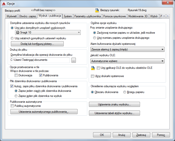

Karta Wydruk i publikacja (okno dialogowe Opcje)
Steruje opcjami związanymi z drukowaniem i publikowaniem.
Lista opcji
Wyświetlane są następujące opcje.
Domyślne ustawienia wydruku dla nowych rysunków
Steruje domyślnymi ustawieniami wydruku dla nowych rysunków lub rysunków utworzonych w programie AutoCAD w wersji 14 lub starszej, które nie były nigdy zapisywane w formacie programu AutoCAD 2000 lub nowszego.
Użyj jako domyślnego urządzenia wyjściowego
Ustawia domyślne urządzenie wyjściowe dla nowych rysunków i rysunków utworzonych w programie AutoCAD w wersji 14 lub starszej, które nie były nigdy zapisywane w formacie programu AutoCAD 2000 lub nowszego.
Lista zawiera wszystkie pliki konfiguracji plotera (PC3) znalezione w ścieżce wyszukiwania konfiguracji plotera oraz wszystkie drukarki systemowe skonfigurowane w systemie.
Użyj ostatnich pomyślnych ustawień wydruku
Ustala ustawienia wydruku zgodnie z ustawieniami ostatniego udanego wydruku.
Dodaj lub konfiguruj plotery
Wyświetla Menedżer ploterów (okno systemu Windows). Można dodać lub skonfigurować ploter w Menedżerze wydruku.
Drukuj do pliku
Określa domyślne położenie dla operacji drukowania do pliku.
Opcje przetwarzania w tle
Można skorzystać z drukowania w tle, aby uruchomić zadanie drukowania lub publikowania, i natychmiast, w trakcie trwania zadania drukowania lub publikowania, wrócić do pracy nad rysunkiem. (BACKGROUNDPLOT — zmienna systemowa)
Szczegóły wydruku i publikacji w tle są również dostępne w menu skrótów dla ikony paska stanu Wydruk i publikacja.
Można wykonywać zadania drukowania i publikowania w tle nawet, jeśli program nie został uruchomiony przez wpisanie w wierszu polecenia systemu Windows acad/pl <nazwa pliku DSD>. (Niedostępne w programie AutoCAD LT).
Włącz drukowanie w tle podczas
Drukowania: Ustala, że zadania drukowania będą wykonywane w tle. Na to ustawienie ma również wpływ zmienna systemowa BACKGROUNDPLOT.
Publikowanie: Ustala, że zadania publikowania będą wykonywane w tle. Na to ustawienie ma również wpływ zmienna systemowa BACKGROUNDPLOT.
Uwaga: Gdy polecenia –KREŚL, KREŚL, –OPUBLIKUJ i OPUBLIKUJ zostaną użyte w skrypcie (plik SCR), wartość zmiennej systemowej BACKGROUNDPLOT zostanie zignorowana, a polecenia –KREŚL, KREŚL, –OPUBLIKUJ i OPUBLIKUJ zostaną wykonane na pierwszym planie.
Plik dziennika drukowania i publikowania
Steruje opcjami zapisu pliku dziennika drukowania i publikowania w formacie CSV, który można wyświetlić w dowolnym arkuszu kalkulacyjnym. Aby wyświetlić lub zmienić lokalizację pliku dziennika, użyj karty Pliki w oknie dialogowym Opcje.
Plik dziennika zawiera następujące informacje o zadaniach drukowania i publikowania:
  • Identyfikator zadania
  • Nazwa zadania
  • Nazwa zestawu arkuszy
  • Nazwa kategorii
  • Data i godzina rozpoczęcia i zakończenia
  • Nazwa arkusza
  • Pełna ścieżka do pliku
  • Nazwa wybranego układu
  • Nazwa ustawień strony
  • Nazwana ścieżka konfiguracji strony
  • Nazwa urządzenia
  • Nazwa rozmiaru papieru
  • Stan końcowy
Automat. zapis pliku historii drukowania i publikowania
Ustala, że automatycznie zostanie zapisany plik dziennika zawierający informacje o wszystkich zadaniach drukowania i publikowania.
Zapisz jeden ciągły plik historii drukowania
Ustala, że automatycznie zostanie zapisany jeden plik dziennika zawierający informacje o wszystkich zadaniach drukowania i publikowania.
Zapisz jeden plik dziennika na wydruk
Ustala, że dla każdego zadania drukowania i publikowania zostanie zapisany oddzielny plik dziennika.
Publikowanie automatyczne
Określa, czy rysunki są publikowane automatycznie w plikach DWF, DWFx lub PDF. Można także określać opcje automatycznego publikowania.
Automatyczne publikowanie
Po wybraniu tej opcji w przypadku zapisania lub zamknięcia pliku rysunki są automatycznie publikowane w formatach DWF, DWFx lub PDF. (zmienne systemowe AUTOMATICPUB, AUTODWFPUBLISH)
Ustawienia automatycznego publikowania
Wyświetla paletę Ustawienia publikowania automatycznego, w której można dostosować ustawienia publikowania, również w jego trakcie, a także lokalizację przechowywania opublikowanych plików.
Ogólne opcje wydruku
Zachowaj rozmiar papieru w układzie, jeśli możliwe
Używa rozmiaru papieru określonego w oknie dialogowym Ustawienia strony, jeśli tylko urządzenie wyjściowe będzie mogło drukować na papierze tego formatu. (Zmienna systemowa PAPERUPDATE = 0)
Gdy wybrane urządzenie wyjściowe nie będzie mogło drukować na takim formacie, program wyświetli ostrzeżenie i użyje rozmiaru papieru określonego w pliku konfiguracji plotera (PC3) lub w domyślnych ustawieniach systemowych, jeżeli urządzenie wyjściowe jest drukarką systemową.
Użyj rozmiaru papieru urządzenia drukującego
Używa rozmiaru papieru określonego w pliku konfiguracji plotera (PC3) lub w domyślnych ustawieniach systemowych, jeśli urządzenie wyjściowe jest drukarką systemową. (Zmienna systemowa PAPERUPDATE = 1)
Alarm buforowania drukarki systemowej
Steruje ostrzeżeniem, jakie pojawia się z powodu konfliktu portów wejścia i wyjścia, gdy drukowany rysunek jest buforowany przez systemowe urządzenie drukujące.
  • Zawsze alarmuj (i zapisuj błędy): Ostrzega i zawsze rejestruje błąd po zbuforowaniu drukowanego rysunku przez drukarkę systemową.
  • Alarmuj tylko raz (i zapisuj błędy): Ostrzega jeden raz i zawsze rejestruje błąd po zbuforowaniu drukowanego rysunku przez drukarkę systemową.
  • Nie alarmuj (i zapisuj tylko pierwszy błąd): Nigdy nie ostrzega i rejestruje jedynie pierwszy błąd po zbuforowaniu drukowanego rysunku przez drukarkę systemową.
  • Nie alarmuj (nie zapisuj błędów): Nigdy nie ostrzega i nie rejestruje błędów po zbuforowaniu drukowanego rysunku przez drukarkę systemową.
Jakość wydruku OLE
Ustawia domyślną jakość kreślenia dla obiektów OLE.
(OLEQUALITY — zmienna systemowa)
Używanie aplikacji OLE do wydruku obiektów OLE
Określa, czy aplikacja źródłowa osadzonego obiektu OLE jest wczytywana podczas kreślenia.
(OLESTARTUP — zmienna systemowa)
Ukryj drukarki systemowe
Decyduje, czy systemowe drukarki Windows są wyświetlane w oknach dialogowych Drukuj i Ustawienia strony. Ta opcja ukrywa tylko standardowe drukarki systemu Windows. Nie ukrywa drukarek, które zostały skonfigurowane za pomocą kreatora Dodaj ploter.
Rozmiar listy urządzeń w oknach dialogowych Drukuj i Ustawienia strony można kontrolować, przenosząc plik PC3 danego urządzenia poza folder Plotters i jego podfoldery.
Określ odsunięcie wydruku względem
(PLOTOFFSET — zmienna systemowa).
Obszaru drukowania
Ustala, że odsunięcie wydruku określane jest względem obszaru drukowania.
Brzegu papieru
Ustala, że odsunięcie wydruku określane jest względem brzegu papieru.
Ustawienia znaku wydruku
Otwiera okno dialogowe Znak wydruku.
Ustawienia tabeli stylu wydruku
Otwiera okno dialogowe Ustawienia tabeli stylów wydruku.
