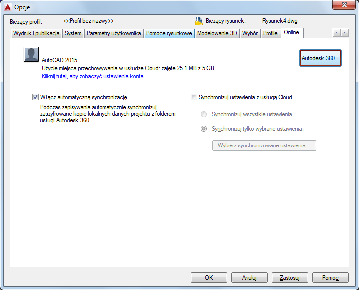

Umożliwia ustawienie opcji pracy w trybie online w witrynie Autodesk 360 i zapewnia dostęp do dokumentów projektowych, które zostały zapisane przez użytkownika na koncie Cloud.
Wyświetlane są następujące opcje.
Automatycznie kopiuje rysunki i wszystkie powiązane pliki, takie jak odnośniki zewnętrzne, do usługi Autodesk 360. (ONLINEDOCMODE — zmienna systemowa)
Dla bezpieczeństwa przesyłane pliki są szyfrowane.
Umożliwia otwarcie listy dokumentów Autodesk 360 i folderów w przeglądarce. (DOKUMONLINE, polecenie)
Uruchamia lub zatrzymuje synchronizację niestandardowych ustawień aplikacji dla zdalnego dostępu za pośrednictwem usługi Autodesk 360.
Synchronizuje wszystkie obsługiwane niestandardowe ustawienia aplikacji.
Synchronizuje tylko określone niestandardowe ustawienia aplikacji.
Określa, które niestandardowe ustawienia aplikacji mają być synchronizowane za pośrednictwem usługi Autodesk 360. (USTAWSYNCHONLINE, polecenie)
