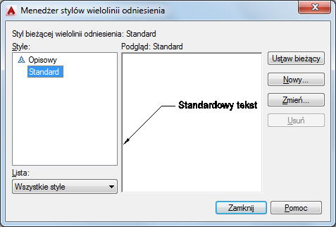

Wyświetlane są następujące opcje.
Wyświetla nazwę stylu wielolinii odniesienia, który zostanie zastosowany do tworzonych wielolinii odniesienia. Domyślny styl wielolinii odniesienia to standardowy.
Wyświetla listę stylów wielolinii odniesienia. Bieżący styl jest wyróżniony.
Steruje zawartością listy Style. Kliknięcie przycisku Wszystkie style powoduje wyświetlenie wszystkich stylów wielolinii odniesienia dostępnych w rysunku. Kliknięcie przycisku Style używane powoduje wyświetlenie tylko tych stylów wielolinii odniesienia, do których odwołują się wielolinie odniesienia w bieżącym rysunku.
Wyświetla obraz podglądu stylu, który został wybrany z listy Style.
Ustawia jako bieżący styl wielolinii odniesienia wybrany z listy Style. Wszystkie nowe wielolinie odniesienia będą tworzone przy użyciu tego stylu wielolinii odniesienia.
Wyświetla okno dialogowe Tworzenie nowego stylu wielolinii odniesienia, w którym można zdefiniować nowe style wielolinii odniesienia.
Wyświetla okno dialogowe Modyfikowanie stylu wielolinii odniesienia, w którym można modyfikować style wielolinii odniesienia.
Usuwa styl wielolinii odniesienia wybrany z listy Style. Styl używany w rysunku nie może być usunięty.
