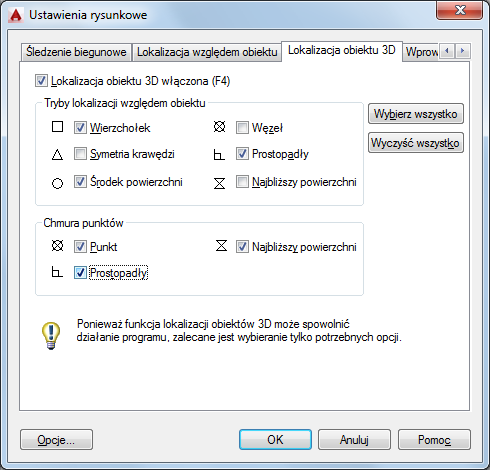

Steruje stałymi trybami lokalizacji względem obiektów 3D.
W ustawieniach trybów lokalizacji względem obiektu, nazywanych także Obiekt, można dokładnie określić punkt lokalizacji w obiekcie. Po wybraniu więcej niż jednej opcji, program stosuje wybrane tryby lokalizacji, aby zwrócić punkt najbliższy środkowi celownika. Naciskając klawisz TAB, można przejrzeć dostępne opcje.
Umożliwia włączenie i wyłączenie lokalizacji obiektów 3D. Tryby lokalizacji obiektów 3D wybrane w obszarze Tryby lokalizacji obiektów 3D będą aktywne, gdy lokalizacja obiektów będzie włączona. (3DOSMODE — zmienna systemowa)
Pozwala na wyświetlenie trybów lokalizacji obiektów 3D.
Powoduje przyciąganie elementu do najbliższego wierzchołka obiektu 3D.
Powoduje przyciąganie elementu do punktu środkowego krawędzi powierzchni.
Powoduje przyciąganie elementu do środka powierzchni.
Powoduje przyciąganie elementu do węzła splajnu.
Powoduje przyciąganie elementu do punktu prostopadle względem powierzchni.
Umożliwia zlokalizowanie elementu względem punktu najbliższego powierzchni obiektu 3D.
Umożliwia włączanie i wyłączanie lokalizacji względem obiektu chmury punktów. Lokalizacje względem obiektu chmury punktów są aktywne, gdy lokalizacja względem obiektu jest włączona. (3DOSMODE — zmienna systemowa)
Umożliwia włączenie wszystkich trybów lokalizacji obiektów 3D.
Umożliwia wyłączenie wszystkich trybów lokalizacji obiektów 3D.
