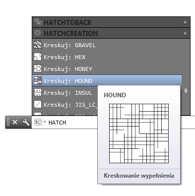

Przykład: chcesz wstawić wzór kreskowania. Po wprowadzeniu polecenia kreskuj w wierszu polecenia i naciśnięciu klawisza Tab, aby przełączać opcje, lista propozycji wiersza polecenia zostanie rozwinięta, aby uwzględniała dostępne wzory kreskowania. Przeciągnij pasek przewijania, aby wyświetlić dodatkowe kreskowania i gradienty. Można wyświetlić miniaturę każdej opcji, umieszczając kursor na nazwie.
Wybierz nazwę kreskowania i kliknij wewnątrz obszaru zamkniętego lub obiekt w rysunku, aby wstawić go.
Można również wyszukiwać według nazwy zawartości. Na przykład, aby znaleźć typ kreskowania „Hound”, wprowadź hound. Kategoria i nazwa zawartości są wyświetlane na liście propozycji.
Aby wstawić wzór, można wybrać nazwę i kliknąć wewnątrz obszaru zamkniętego w obszarze rysunku.
