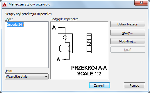

Menedżer stylów przekrojów
Służy do ustawiania bieżącego stylu przekroju oraz do tworzenia, modyfikowania i usuwania stylów przekroju.
Style przekroju sterują wyglądem przekrojów dokumentacji modelu. Styl określa formatowanie linii przekroju, etykiety widoku i kreskowania.
Lista opcji
Wyświetlane są następujące opcje.
Bieżący styl przekroju
Wyświetla nazwę stylu przekroju, który zostanie zastosowany do tworzonych przekrojów.
Style
Wyświetla listę stylów przekroju dostępnych w bieżącym pliku rysunku. Bieżący styl jest wyróżniony.
Lista
Filtruje zawartość listy Style. Kliknij przycisk Wszystkie style, aby wyświetlić wszystkie style przekroju dostępne w pliku rysunku. Kliknij przycisk Style używane, aby wyświetlić tylko te style przekroju, do których odwołują się przekroju w bieżącym rysunku.
Podgląd
Wyświetla przykładowy obraz przedstawiający efekty stylu, który został wybrany z listy Style.
Ustal bieżący
Ustawia jako bieżący styl przekroju wybrany z listy Style. Wszystkie nowe przekrojów są tworzone przy użyciu tego stylu przekroju.
Nowy
Wyświetla okno dialogowe Utwórz nowy styl przekroju, w którym można zdefiniować nowe style przekroju.
Modyfikuj
Wyświetla okno dialogowe Modyfikuj styl przekroju, w którym można zmodyfikować style przekroju.
Uwaga: Nie można zmienić nazw stylów przekroju Imperial24 i Metric50.
Usuń
Usuwa styl przekroju wybrany z listy Style. Ten przycisk nie jest dostępny, jeśli styl wybrany z listy Style jest aktualnie używany przez przekrój.
Uwaga: Nie można usunąć stylów przekroju Imperial24 i Metric50.
