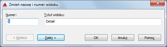

Okno dialogowe Zmień nazwę i numer widoku
Określa numer arkusza i tytuł widoku dla widoku w zestawie arkuszy.
Lista opcji
Wyświetlane są następujące opcje.
Numer
Określa numer wybranego widoku.
Tytuł widoku
Określa tytuł wybranego widoku.
Poprzedni
Wczytuje poprzedni widok do tego okna dialogowego.
Dalej
Wczytuje następny widok do tego okna dialogowego.
