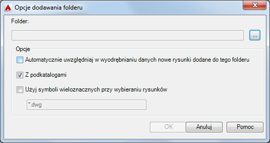

Okno dialogowe Opcje dodawania folderu
Określa foldery, które mają być użyte do wyodrębniania danych.
Rysunki znajdujące się w wybranych folderach są monitorowane pod kątem zmiany danych.
Lista opcji
Wyświetlane są następujące opcje.
Folder
Wyświetla ścieżkę do określonego folderu.
Przycisk Folder
Kliknij przycisk [...], aby wybrać plik ze standardowego okna dialogowego wyboru pliku.
Opcje
Automatycznie uwzględniaj w wyodrębnianiu danych nowe rysunki dodane do tego folderu
Dołącza nowe rysunki do wyodrębniania danych, jeśli zostaną dodane do folderu. Po dodaniu nowych rysunków wyświetlane jest okno dialogowe Znaleziono nowe rysunki. Gdy ta opcja jest włączona, określone foldery są monitorowane. Gdy ta opcja jest wyłączona, określone foldery nie są monitorowane.
Z podkatalogami
Uwzględnia w procesie wyodrębnianie danych rysunki w podfolderach zaznaczonych folderów.
Użyj symboli wieloznacznych przy wybieraniu rysunków
Uaktywnia pole wprowadzania tekstu umożliwiające wprowadzanie kryterium wyszukiwania, w którym można stosować symbole wieloznaczne, aby wybrać konkretne rysunki.
Pole symboli wieloznacznych
Wprowadź symbole wieloznaczne. Poprawne znaki to ACR_Commands ACR_Sysvars body.xml chunkingACR.ksh chunkingACR.xsl current.xml files header.xml tmp.xml utf.xml ? .
