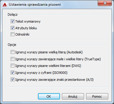

Okno dialogowe Ustawienia sprawdzania pisowni
Steruje opcjami sprawdzania pisowni.
Określa konkretne rodzaje tekstu, które będą sprawdzane w rysunku.
Lista opcji
Wyświetlane są następujące opcje.
Dołącz
Tekst wymiaru
Przeszukuje tekst wymiarowy.
Atrybuty bloku
Przeszukuje tekst atrybutów bloku pod kątem błędów pisowni.
Odnośniki
Określa, że ma być sprawdzana pisownia w odnośnikach zewnętrznych.
Opcje
Ignoruj wyrazy pisane wielką literą
Określa, że mają być ignorowane wyrazy pisane wielką literą.
Ignoruj wyrazy zawierające małe i wielkie litery
Określa, że mają być ignorowane wyrazy zawierające wielkie i małe litery.
Ignoruj wyrazy pisane wielkimi literami
Określa, że mają być ignorowane wyrazy pisane wielkimi literami.
Ignoruj wyrazy z cyframi
Określa, że mają być ignorowane wyrazy zawierające cyfry.
Ignoruj wyrazy zawierające znaki przestankowe
Określa, że mają być ignorowane wyrazy zawierające znaki przestankowe.
