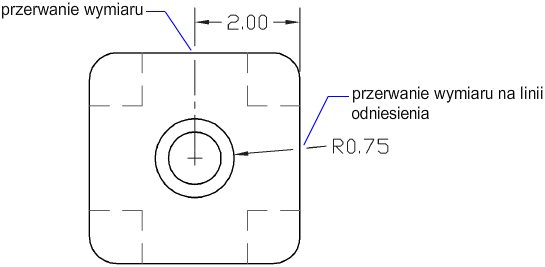

Stosując przerwania wymiaru, można uniknąć sytuacji, w której linie wymiarowe, pomocnicze i odniesienia wydają się częścią projektu.
Przerwania wymiaru mogą być dodawane do wymiaru lub wielolinii odniesienia automatycznie lub ręcznie. Wybór metody umieszczenia przerwania wymiaru zależy od liczby obiektów przecinających linię wymiarową lub wielolinię odniesienia.

Wielkość odstępu przerwania wymiaru
Wielkością przerwania wymiaru można sterować na karcie Symbole i strzałki w oknie dialogowym Styl wymiarowania. Na określony rozmiar rzutuje rozmiar przerwania wymiaru, skala wymiarowania oraz bieżąca skala opisu dla bieżącej rzutni.
Przerwanie wymiaru tworzone przez zaznaczenie obiektu
Zamiast umieszczać przerwanie wymiaru dla każdego obiektu przecinającego wymiar lub wielolinię odniesienia można określić przecinane obiekty, które mają być użyte. Przerwania wymiaru dodawane przez zaznaczenie przecinanych obiektów są aktualizowane za każdym razem przy modyfikacji wymiaru, wielolinii odniesienia bądź przecinanych obiektów.
Przerwania wymiaru tworzone przez wybranie dwóch punktów
Przerwanie wymiaru można umieścić, wybierając dwa punkty na wymiarze, linii pomocniczej lub linii odniesienia, aby określić rozmiar i umiejscowienie przerwania. Przerwania wymiaru dodawane ręcznie przez wybranie dwóch punktów nie są automatycznie aktualizowane przy modyfikacji wymiaru, wielolinii odniesienia lub przecinanego obiektu.
Jeśli zatem nastąpi przeniesienie wymiaru lub wielolinii odniesienia z ręcznie dodanym przerwaniem wymiaru lub modyfikacja przecinanego obiektu, może być konieczne przywrócenie wymiaru lub wielolinii odniesienia, a następnie ponowne dodanie przerwania wymiaru. Na rozmiar przerwania wymiaru tworzonego przez wybranie dwóch punktów nie ma wpływu wartość bieżącej skali wymiaru lub skali opisu dla bieżącej rzutni.
