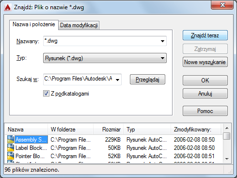

Okno dialogowe Znajdź
Wyszukuje pliki na podstawie nazwy, położenia oraz przy użyciu filtrów daty modyfikacji.
Aby otworzyć okno dialogowe Znajdź, w standardowym oknie dialogowym wybierania pliku kliknij kolejno menu Narzędzia Znajdź.
Okno dialogowe Znajdź zawiera następujące karty: Nazwa i położenie, Data modyfikacji
Opcje dodatkowe: Znajdź teraz, Zatrzymaj, Nowe wyszukiwanie, OK, Wyniki wyszukiwania

Karta Nazwa i położenie
Filtruje wyszukiwane pliki na podstawie typu, nazwy i położenia pliku.
Nazwany
Określa całkowicie lub częściowo nazwy plików, które mają być brane pod uwagę przy wyszukiwaniu. Aby podać kilka nazw plików jednocześnie, nazwę każdego pliku należy ująć w cudzysłów.
Aby poszerzyć kryteria wyszukiwania, można użyć następujących symboli wieloznacznych:
  • * (Gwiazdka): Oznacza dowolny ciąg tekstu i może być używana w dowolnym miejscu ciągu wyszukiwania.
  • ? (Znak zapytania): Oznacza dowolny pojedynczy znak, np. ?BC odpowiada ABC, 3BC itd.
Ponieważ typ plików uwzględnianych podczas wyszukiwania jest określony przez pole Typ, więc wprowadzanie rozszerzenia w polu Nazwa jest niepotrzebne. Przykładowo, aby znaleźć dom102.dwg, należy wpisać dom*, a Typ ustawić na Rysunek (*.dwg).
Typ
Określa typ plików, które mają być brane pod uwagę przy poszukiwaniu. Liczba dostępnych typów plików jest ograniczona do obsługiwanych przez poszczególne standardowe okna dialogowe wyboru plików.
Szukaj w
Określa lokalizację do przeszukania. Podaj położenie, wybierz położenie z listy lub kliknij Przeglądaj, by odszukać konkretne miejsce. Przy podawaniu kilku położeń każde z nich należy umieścić w cudzysłowie.
Przeglądaj
Wyświetla okno dialogowe Znajdź folder, w którym można wskazać lokalizację do przeszukania.
Z podkatalogami
Przeszukuje wszystkie podfoldery w lokalizacji określonej w polu Szukaj w.
