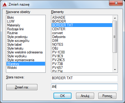

Okno dialogowe Zmień nazwę
Zmienia nazwy przypisane takim elementom jak warstwy i style wymiarowania.
Lista opcji
Wyświetlane są następujące opcje.
Nazwane obiekty
Tworzy listę nazwanych obiektów w rysunku według kategorii.
Elementy
Wyświetla elementy danego typu na liście Nazwane obiekty.
Stara nazwa
Określa element, którego nazwa zostanie zmieniona. Przy zmianie nazwy grupy elementów można użyć standardowych symboli wieloznacznych. Nie można zmienić nazw niektórych elementów standardowych, takich jak warstwa 0 i rodzaj linii CIĄGŁA.
Zmień na
Określa nową nazwę elementu.
