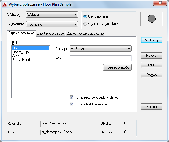

Okno dialogowe Wybierz połączenie (okno Widok danych)
Tworzy iteracyjne zbiory wskazań obiektów graficznych i rekordów baz danych.

Okno dialogowe Wybierz połączenie, w poprzedniej wersji programu znane jako znane jako ASE Select, jest zaawansowaną implementacją Edytora zapytań. Operacja wybierania połączenia rozpoczyna się przez utworzenie zapytania początkowego lub wybranie zestawu obiektów graficznych (zestaw A), które mogą być przetwarzane przez dodatkowe zapytanie lub zbiór wskazań (zestaw B). Wynik operacji zwracania staje się nowym aktywnym zbiorem wskazań (zbiór A) i można zastosować dodatkowe zapytania lub zbiory wskazań do późniejszego dopracowania swojego aktywnego zapytania.
Aby pracować z oknem dialogowym Wybierz połączenie, musisz mieć otwarty rysunek, który zawiera pewną liczbę już utworzonych połączeń. Okno to można otworzyć przy użyciu poniższych metod:
Okno dialogowe Wybierz połączenie zawiera karty Szybkie zapytanie, Zapytanie o zakres oraz Zaawansowane zapytanie z Edytora zapytań oraz następujące opcje dodatkowe.
Lista opcji
Wyświetlane są następujące opcje.
Wykonaj
Stosuje operator Wybierz połączenie do bieżącego zapytania lub zbioru wskazań. Dostępne są następujące operatory: Wybierz, Suma, Iloczyn, Różnica A-B, Różnica B-A.
Wybierz
Tworzy zapytanie początkowe lub zbiór wskazań. Ten zbiór wskazań może być uproszczony przez następne operacje Wybierz połączenie.
Suma
Dodaje rezultat nowego zapytania lub zbioru wskazań do aktywnego zbioru wskazań. Ta operacja zwraca wszystkie rekordy lub obiekty, które są członkami zbioru A lub zbioru B.
Przecięcie
Zwraca przecięcie istniejącego aktywnego wyboru i wyniku nowego zapytania lub wyboru w rysunku. Operacja ta przywołuje wszystkie rekordy lub obiekty będące elementami zbioru A i zbioru B.
Różnica A-B
Odejmuje wynik nowego zapytania lub zaznaczone elementy na rysunku od istniejącego bieżącego zaznaczenia.
Różnica B-A
Odejmuje istniejący aktywny zbiór od wyników nowego nowego zapytania lub wyboru rysunkowego.
Używając
Wyświetla listę dostępnych szablonów połączeń, które można zastosować w bieżącym zbiorze wskazań.
Użyj zapytania
Wykorzystuje dowolną dostępną zakładkę Edytora zapytań do budowy zapytania, które zwraca zbiór wskazań do operacji Wybierz połączenie.
Wybierz na rysunku
Zamyka okno dialogowe Wybierz połączenie po wybraniu przycisku Wybierz na rysunku co umożliwia skonstruowanie zbioru wskazań obiektów graficznych zwracanego później do operacji Wybierz połączenie.
Wykonaj/Wybierz
Wykonuje bieżące zapytanie Wybierz połączenie lub chwilowo przestaje wyświetlać okno dialogowe Wybierz połączenie, co umożliwia wybór obiektów graficznych z rysunku. Po wybraniu opcji Wybierz na rysunku, wyświetlany jest przycisk Wybierz. Jeżeli wybrana jest opcja wybierania w rysunku, to przycisk Wybierz jest wyświetlony. Po wybraniu przycisku Wykonaj lub Wybierz, możesz zastosować więcej zapytań lub wybrać dodatkowe obiekty graficzne do późniejszego dopracowania posiadanego zbioru wskazań.
Diagram Venn'a
Wyświetla diagram aktualnie wybranej operacji Wykonaj.
Resetuj
Czyści okno dialogowe Wybierz połączenie i zapomina wszystkie wcześniejsze działania co umożliwia rozpoczęcie nowej operacji Wybierz połączenie.
Anuluj
Zamyka okno dialogowe i zapomina o wszystkich działaniach.
Zakończ
Kończy operację Wybierz połączenie i zamyka okno dialogowe. Zwraca zbiór wskazań obiektów graficznych albo podzbiór rekordów Widoku danych, lub oba te elementy, w zależności od parametrów określonych w operacji Wybierz połączenie.
Pasek stanu
Wyświetla informacje o aktualnym stanie bieżącej operacji Wybierz połączenie. Wyświetlany jest bieżący rysunek i tabela, jak również liczba połączonych obiektów i rekordów, które aktualnie spełniają parametry określonego wyboru połączenia.
