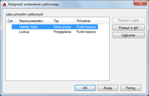

Określa kolejność uchwytów cyklicznych dla punktu wstawienia odniesienia do bloku dynamicznego.
Podczas wstawiania do rysunku odniesienia do bloku dynamicznego przy użyciu klawisza Ctrl można przechodzić cyklicznie między uchwytami z włączoną cyklicznością w definicji bloku. Wybrany uchwyt używany jest jako punkt wstawienia odniesienia do bloku.
Wyświetlane są następujące opcje.
Wyświetla listę uchwytów w definicji bloku dynamicznego. Znacznik w kolumnie cyklicznej oznacza, że włączona jest opcja cykliczności dla tego uchwytu.
Przesuwa wybrany uchwyt do przodu w kolejności przechodzenia w odniesieniu do bloku dynamicznego.
Przesuwa wybrany uchwyt do tyłu w kolejności przechodzenia w odniesieniu do bloku dynamicznego.
Włącza i wyłącza przechodzenie cykliczne dla wybranego uchwytu. Znacznik w kolumnie cyklicznej oznacza, że włączona jest opcja cykliczności dla tego uchwytu.
