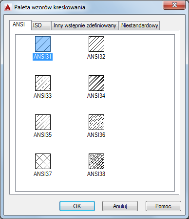

Okno dialogowe Paleta wzorów kreskowania
Wyświetla podgląd wszystkich standardowych i niestandardowych wzorów.
Pozwala na organizowanie wzorów na czterech kartach zawierających obrazki ułożone w porządku alfabetycznym. Kliknij obrazek, aby określić wzór, i kliknij przycisk OK.
Lista opcji
Wyświetlane są następujące opcje.
ANSI
Wyświetla wszystkie wzory ANSI dostarczane z programem.
ISO
Wyświetla wszystkie wzory ISO dostarczane z programem.
Inny standardowy
Wyświetla wszystkie wzory inne niż ANSI i ISO dostarczone z programem.
Niestandardowy
Wyświetla listę niestandardowych plików PAT, które zostały dodane do ścieżki wyszukiwania plików pomocniczych programu.
Podgląd
Wyświetla obraz podglądu wybranego wzoru niestandardowego.
