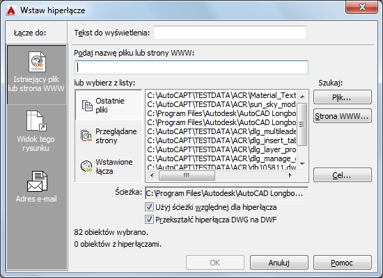

Tworzy hiperłącze do istniejącego pliku lub strony internetowej.
Określa plik lub stronę WWW, która ma być powiązana z hiperłączem. Plik może być przechowywany lokalnie na dysku sieciowym albo w lokalizacji internetowej lub intranetowej.
Wyświetla listę ostatnio dostępnych przez hiperłącze plików, z których można wybrać jeden do połączenia się.
Wyświetla listę ostatnio przeglądanych stron WWW, z których można wybrać jedną do połączenia się.
Wyświetla listę ostatnio wstawionych hiperłączy, z których można wybrać jedno do połączenia się.
Otwiera okno dialogowe okno dialogowe Przeglądaj strony WWW — Wybierz hiperłącze (okno dialogowe standardowego wyboru pliku), w którym można znaleźć plik, z którym chcesz powiązać hiperłącze.
Otwiera przeglądarkę, za pomocą której można przejść do strony WWW, która ma być powiązana z hiperłączem.

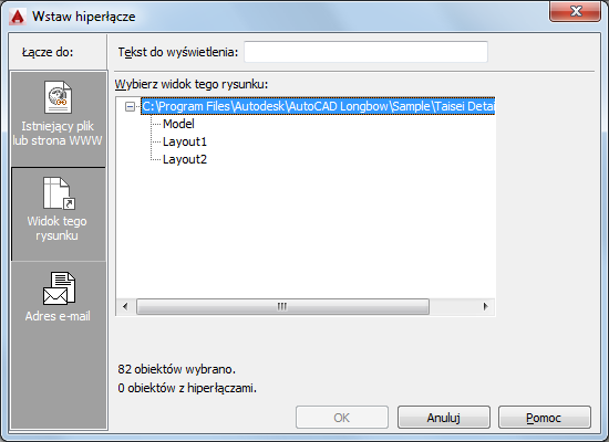

Otwiera okno dialogowe Wybierz miejsce w dokumencie umożliwiające wybranie nazwanego położenia na rysunku, dla którego ma zostać utworzone połączenie.
Wyświetla ścieżkę do pliku skojarzonego z hiperłączem. Jeśli wybrano opcję Użyj ścieżki względnej dla hiperłącza, na liście pojawia się tylko nazwa pliku. Jeżeli nie wybrano opcji Użyj ścieżki względnej dla hiperłącza, wyświetlana jest pełna ścieżka oraz nazwa pliku.
Ustawia ścieżki względne dla hiperłączy. Jeśli wybierze się tę opcję, pełna ścieżka do pliku połączonego nie będzie przechowywana wraz z hiperłączem. Ścieżka względna jest ustawiona na wartość określoną w zmiennej systemowej HYPERLINKBASE lub, jeśli dla tej zmiennej nie określono żadnej wartości, na ścieżkę bieżącego rysunku. Jeśli ta opcja nie jest zaznaczona, pełna ścieżka skojarzonego pliku jest przechowywana wraz z hiperłączem.
Określa, które hiperłącze DWG będzie przekształcone w hiperłącze pliku DWF , gdy rysunek będzie drukowany lub publikowany jako plik DWF.
Określa nazwany widok z bieżącego rysunku do połączenia.
Prezentuje widok drzewa dla nazwanych widoków bieżącego rysunku, z którego można wybrać jeden do połączenia.

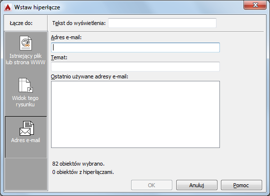

Określa adres e–mail do połączenia. Podczas wykonywania hiperłącza tworzony jest nowy adres poczty elektronicznej przy użyciu standardowego programu pocztowego.
Określa adres poczty elektronicznej.
Określa temat wiadomości.
Tworzy listę ostatnio używanych adresów poczty elektronicznej, z których można wybrać jeden dla hiperłącza.
