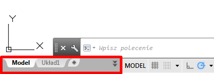

Można sterować sposobem przełączania między kartą Model i kartami nazwanych układów.
Domyślnie karta Model i kilka kart nazwanych układów są wyświetlane w lewym dolnym narożniku obszaru rysunku.
Kliknij ikonę plus (+), aby dodać więcej kart układu. Kliknij podwójną strzałkę w dół, aby wyświetlić więcej kart układu.
W przypadku pracy z wieloma kartami układu, które są ukrywane, kliknij prawym przyciskiem myszy kartę Model lub kartę układu i wybierz opcję Zakotwicz powyżej paska stanu. Karta Model i karta układu będą wyświetlane na osobnej linii, powyżej paska stanu.
Aby zoptymalizować przestrzeń w obszarze rysunku, kliknij prawym przyciskiem myszy kartę Model lub kartę układu i wybierz opcję Zakotwicz w pasku stanu. Karta Model i karta układu będą wyświetlane na pasku stanu.
