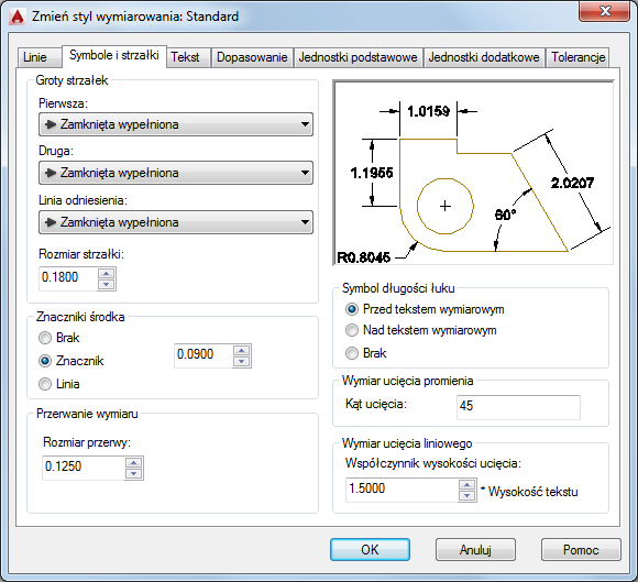

Ustawia format i położenie grotów strzałek, znaczników środka, symbole długości łuku oraz skróconych wymiarów promieni.
Steruje wyglądem grotów strzałek wymiarowych.
Wyświetlane są następujące opcje.
Ustala grot pierwszej strzałki wymiarowej dla linii wymiarowej. Gdy dokonana zostanie zmiana rodzaju grotu pierwszej strzałki, grot drugiej strzałki zostanie automatycznie zmieniony na taki sam. (DIMBLK1 — zmienna systemowa)
W celu określenia własnego bloku grotu strzałki wymiarowej, należy wskazać na liście pozycję Użytkownika. Wyświetlone zostanie okno dialogowe Wybierz niestandardowy blok grotu strzałki. Wybierz nazwę bloku grotu strzałki użytkownika. (Blok ten musi być zdefiniowany w rysunku)
Ustala grot strzałki dla drugiej linii wymiarowej. (DIMBLK2 — zmienna systemowa)
Ustawia grot strzałki dla linii odniesienia. (DIMLDRBLK — zmienna systemowa)
Wyświetla i ustawia wielkość grotów strzałek. (DIMASZ — zmienna systemowa)
Steruje wyglądem znaczników środków i linii środkowych dla wymiarów średnic i promieni.
W poleceniach WYMCENTRUM, WYMŚREDNICA oraz WYMPROMIEŃ używane są znaczniki środka i linii osiowych. W przypadku poleceń WYMŚREDNICA i WYMPROMIEŃ znacznik środka jest rysowany pod warunkiem, że linia wymiarowa została umieszczona na zewnątrz okręgu lub łuku.
Ustawia typ znacznika środka lub linii do użycia.
Nie tworzy znacznika środka ani linii środkowej. Wartość jest przechowywana jako 0 w zmiennej systemowej DIMCEN.
Tworzy znacznik środka. Rozmiar znacznika środka jest przechowywany jako wartość dodatnia w zmiennej systemowej DIMCEN.
Tworzy linię środkową. Rozmiar linii środkowej jest przechowywany jako wartość ujemna w zmiennej systemowej DIMCEN.
Wyświetla i ustawia rozmiar znacznika środka lub linii osiowej. (zmienna systemowa DIMCEN)
Steruje szerokością przerwania wymiaru.
Wyświetla i ustawia rozmiar przerwy używanej w przerwaniach wymiaru.
Ustala sposób wyświetlania symbolu długości łuku na wymiarze długości łuku. (DIMARCSYM — zmienna systemowa)
Umieszcza symbole długości łuku przed tekstem wymiarowym. (DIMARCSYM — zmienna systemowa)
Umieszcza symbole długości łuku nad tekstem wymiarowym. (DIMARCSYM — zmienna systemowa)
Pomija wyświetlanie symboli długości łuku. (DIMARCSYM — zmienna systemowa)
Ustala sposób wyświetlania skróconych (zygzak) wymiarów promienia.
Skrócone wymiary promienia są często tworzone, jeżeli środek okręgu lub łuku znajduje się poza stroną.
Określa kąt odcinka poprzecznego linii wymiarowej w wymiarze uciętego promienia. (DIMJOGANG — zmienna systemowa)
Steruje wyświetlaniem ucięcia dla wymiaru liniowego.
Ucięcia liniowe są często dodawane do wymiarów liniowych, gdy faktyczna miara nie jest wiernie odzwierciedlana przez wymiar. Na ogół faktyczna miara jest mniejsza od właściwej wartości.
Określa wysokość ucięcia, które jest określone przez odległość między dwoma wierzchołkami kątów tworzących ucięcie.
Wyświetla przykładowe obrazy wymiarowania, które przedstawiają skutki zmian ustawień stylów wymiarowania.
