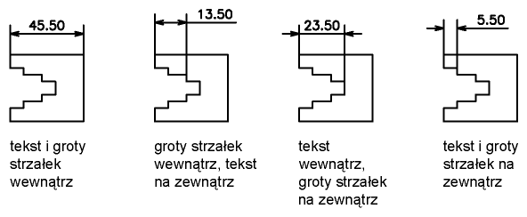

Tekst wymiaru i strzałki zazwyczaj występują między pomocniczymi liniami wymiarowymi, jeśli jest na to dostatecznie wiele miejsca. Można określić rozmieszczenie tych elementów, kiedy tego miejsca jest niewiele.
Wiele czynników, takich jak wielkość odstępów między pomocniczymi liniami wymiarowymi czy wielkość grotów strzałek, ma wpływ na to, jak tekst wymiarowy i groty strzałek są dopasowane wewnątrz pomocniczych linii wymiarowych. Zwykle stosowane jest dopasowanie najlepsze do danego obszaru. W razie możliwości tekst i groty strzałek są umieszczane pomiędzy pomocniczymi liniami wymiarowymi bez względu na wybraną opcję dopasowania.
Kiedy tworzone są nowe wymiary, miejsca wstawienia tekstu i grotów strzałek są obliczane automatycznie. Można również umieścić tekst ręcznie lub nadpisać położenie grotów strzałek.
Przykładowo, można określić, że tekst i groty strzałek mają znajdować się razem. W takim wypadku, jeśli nie ma wystarczającej ilości miejsca dla obu pomiędzy pomocniczymi liniami wymiarowymi, oba umieszczane są na zewnątrz. W przypadku gdy istnieje wolne miejsce tylko na tekst albo groty strzałek, można określić, który z tych elementów zostanie umieszczony między pomocniczymi liniami wymiarowymi.
Poniższe ilustracje ukazują, w jaki sposób program stosuje najlepsze dopasowanie dla grotów strzałek i tekstu.

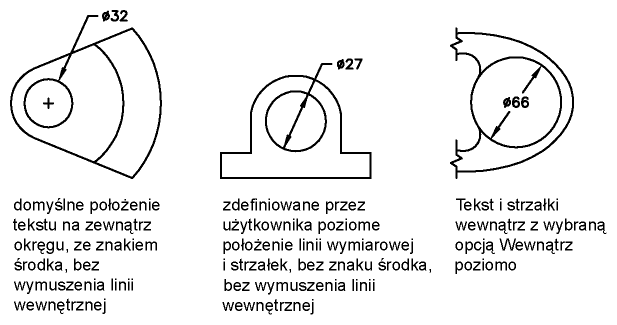

Można utworzyć kilka różnych stylów wymiarów średnicy, tak jak pokazano na ilustracjach.
