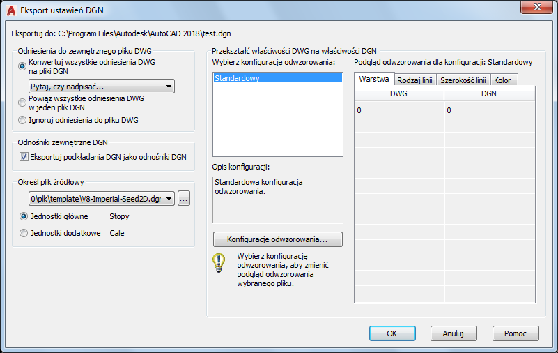

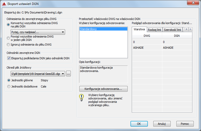

Steruje przetwarzaniem obiektów podczas eksportowania ich do pliku DGN.
Wyświetlane są następujące opcje.
Steruje przetwarzaniem odnośników zewnętrznych.
Wszystkie pliki DWG, do których są odniesienia, w tym zagnieżdżone odwołania do plików DWG, są przekształcane na pliki DGN. Wynikowe pliki DGN mają te same nazwy co pliki DWG, ale rozszerzenie .dgn.
Za pomocą następującego zestawu opcji można określić, czy mają być nadpisywane pliki odniesień DGN
Nadrzędny plik DWG i wszystkie pliki DWG, do których istnieją odniesienia, są łączone w jeden plik DGN. Pliki DWG, do których istnieją odniesienia, zostaną przekształcone na komórki jako część podstawowego pliku DGN.
Pliki DWG, do których istnieją odniesienia, nie są dołączane do wynikowego pliku DGN.
Określa, czy podkładania DGN w pliku DWG są eksportowane jako odniesienia DGN wynikowego pliku DGN.
Gdy ta opcja jest zaznaczona, wszelkie podkładania DGN są eksportowane jako odniesienia DGN wraz z rysunkiem bazowym. Gdy nie jest zaznaczona, podkładania DGN nie są eksportowane.
Rysunków, które zawierają podkładania DGN w wersji 8 nie należy eksportować do plików w formacie DGN w wersji 7. W pliku DGN w wersji 7 nie można wyświetlać odniesień DGN w wersji 8, ponieważ format plików DGN w wersji 8 nie stanowi prawidłowego pliku projektu dla wynikowego pliku DGN w wersji 7.
Plik źródłowy dla pliku DGN jest podobny do pliku szablonu rysunku (DWT) zawierającego ustawienia i atrybuty, takie jak jednostki robocze. Wybranie odpowiedniego pliku źródłowego DGN oraz jednostek przekształcenia (angielskie, metryczne lub zdefiniowane przez użytkownika) ma kluczowe znaczenie przy przekształcaniu pliku DWG na DGN. Dodatkowo plik źródłowy zawiera ustawienia nieobecne w pliku DWG i dlatego dziedziczone przez eksportowany plik DGN.
Te ustawienia obejmują jednostki robocze i rozdzielczość, a także, czy jest to plik 2d czy 3D.
Wybierz odpowiednie jednostki konwersji do przekształcenia. Plik DGN zawiera jednostki robocze (angielskie lub metryczne) określane jako jednostki główne i jednostki dodatkowe. Jedna jednostka DWG jest przekształcana na jedną jednostkę główną lub jedną jednostkę dodatkową.
Określa, że jedna jednostka rysunku DWG będzie przekształcona na jedną jednostkę główną określonego pliku źródłowego DGN.
Określa, że jedna jednostka rysunku DWG będzie przekształcona na jedną jednostkę dodatkową określonego pliku źródłowego DGN.
Określ nazwę pliku źródłowego DGN. Podczas instalacji jest udostępnianych kilka źródłowych plików przykładowych.
Wyświetla okno dialogowe Wybierz plik źródłowy (standardowe okno dialogowe wyboru pliku), w którym można wybrać źródłowy plik DGN.
Zapoznaj się z tabelą konwersji DGNEKSPORT, aby uzyskać szczegółowe informacje dotyczące zakresu eksportowania obiektów DWG i innych danych do plików DGN.
W poniższej tabeli podano listę domyślnych plików źródłowych DGN i ich ustawienia. Może być konieczne edytowanie tych ustawień lub uzyskanie pliku źródłowego odpowiedniego do wymagań dotyczących przekształcenia.
| Nazwa źródłowego pliku DGN | Jednostka główna (etykieta) | Jednostka dodatkowa (etykieta) |
 Rozdzielczość  |
| V7-Imperial-Arch01-Seed2D.dgn | Stopy (‘) | Cale (“) | 12”/1’ i 8000 POS |
| V7-Imperial-Arch01-Seed3D.dgn | Stopy (‘) | Cale (“) |
 12”/1’ i 8000 POS  |
| V7-Imperial-Arch02-Seed2D.dgn | Stopy (‘) | Cale (“) | 12”/1’ i 1000 POS |
| V7-Imperial-Arch02-Seed3D.dgn | Stopy (‘) | Cale (“) |
 12”/1’ i 1000 POS  |
| V7-Imperial-Civil01-Seed2D.dgn | Stopy (‘) | Dziesiątki (tn) | 10 tn/1’ i 100 POS |
| V7-Imperial-Civil01-Seed3D.dgn | Stopy (‘) | Dziesiątki (tn) | 10 tn/1’ i 100 POS |
| V7-Imperial-Civil02-Seed2D.dgn | Stopy (‘) | Dziesiątki (tn) | 10 tn/1’ i 1000 POS |
| V7-Imperial-Civil02-Seed3D.dgn | Stopy (‘) | Dziesiątki (tn) | 10 tn/1’ i 1000 POS |
| V7-Metric-Seed2D.dgn | Metry (m) | Milimetry (mm) | 1000 mm/1 m i 1 POS |
| V7-Metric-Seed3D.dgn | Metry (m) | Milimetry (mm) | 1000 mm/1 m i 1 POS |
| V8-Imperial-Seed2D.dgn | Stopy (‘) | Cale (“) | 304 800 na stopę |
| V8-Imperial-Civil3-SeedD.dgn | Stopy (‘) | Cale (“) | 304 800 na stopę |
| V8-Metric-Seed2D.dgn | Metry (m) | Milimetry (mm) | 1000 mm na milimetr |
| V8-Metric-Seed3D.dgn | Metry (m) | Milimetry (mm) |
Wybiera i zarządza konfiguracją odwzorowania używaną w bieżącym eksporcie DGN.
Wyświetla aktualnie zdefiniowane konfiguracje odwzorowania.
Standardowa to domyślna konfiguracja odwzorowania, która wyodrębnia dane z eksportowanego rysunku i stosuje automatyczne odwzorowanie na warstwy DGN, rodzaje linii, szerokości linii oraz kolory, co jest widoczne na podglądzie odwzorowania.
Wyświetla opis wybranej konfiguracji odwzorowania.
Otwiera okno dialogowe Konfiguracje odwzorowania DGN, w którym można utworzyć nowe konfiguracje odwzorowania oraz zmodyfikować lub usunąć istniejące konfiguracje, a także zmienić ich nazwy (DGNODWZOR).
Wyświetla listę wszystkich właściwości eksportowanego pliku DWG (w kolumnie DWG) i wybranej konfiguracji odwzorowania (w kolumnie DGN).
