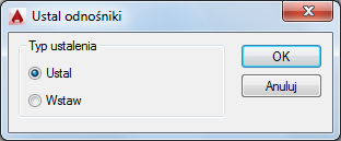

Okno dialogowe Ustal podkładania odniesień zewnętrznych/DGN
Przekształca odniesienia do plików DWG (odniesienia zewnętrzne) i podkładań DGN w standardowe definicje lokalnych bloków.
Po ustaleniu odnośnika do bieżącego rysunku odnośnik i wszystkie jego nazwane obiekty zależne stają się częścią bieżącego rysunku. Polecenie USTAL dodaje do lokalnej tabeli definicji poszczególne nazwane obiekty zależne od odnośników zewnętrznych, takie jak bloki, style tekstu, style wymiarowania, warstwy i rodzaje linii. Istnieją dwie metody dołączenia odnośnika zewnętrznego do bieżącego obszaru rysunku: Ustal i Wstaw. Metoda Ustal zmienia nazwy tabeli definicji odnośnika w momencie jego wstawiania. Metoda Wstaw nie zmienia nazw tabeli definicji odnośnika, gdy jest on wstawiany. Aby dołączyć zagnieżdżone odnośniki zewnętrzne, należy również wybrać główny odnośnik zewnętrzny.
Lista opcji
Wyświetlane są następujące opcje.
Ustal
Wiąże wybraną definicję odnośnika zewnętrznego z bieżącym rysunkiem. Nazwane obiekty zależne mają zmieniane nazwy z nazwabloku|nazwadefinicji na nazwabloku$n$nazwadefinicji. W ten sposób, dla każdej definicji tabeli zależnej od odnośnika w bieżącym rysunku są tworzone obiekty z unikatowymi nazwami.
Na przykład, dla odnośnika nazwanego FLOOR1 i zawierającego nazwę warstwy WALL, po ustaleniu odnośnika, jego zależna warstwa FLOOR1|WALL staje się lokalnie zdefiniowaną warstwą o nazwie FLOOR1$0$WALL. Liczba $n$ jest automatycznie zwiększana, jeśli już istnieje lokalny nazwany obiekt o tej samej nazwie. Dla tego przykładu, jeśli nazwa FLOOR1$0$WALL już istnieje w rysunku, nazwa warstwy zależnej odnośnikaFLOOR1|WALL zostanie zmieniona na FLOOR1$1$WALL.
Wstaw
Wiąże odnośnik do pliku DWG z bieżącym rysunkiem w sposób podobny do odłączenia i wstawienia wskazywanego rysunku. Zamiast zmiany nazwy nazwanych obiektów zależnych zgodnie ze składnią nazwabloku$n$nazwadefinicji następuje usunięcie nazwy odnośnika zewnętrznego. Tak jak przy wstawianiu rysunków, zmiana nazwy ze zmianą numeru nie jest przeprowadzana, jeśli lokalny obiekt nazwany ma tę samą nazwę, co ustalony nazwany obiekt zależny od odnośnika. Obiekt ustalony przyjmuje właściwości lokalnie zdefiniowanego nazwanego obiektu.
Na przykład dla odnośnika o nazwie FLOOR1 zawierającego nazwę warstwy WALL, po ustaleniu odnośnika za pomocą opcji Wstaw, jego zależna warstwa FLOOR1|WALL stanie się lokalnie zdefiniowaną warstwą o nazwie WALL.
