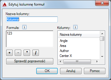

Okno dialogowe Edytuj kolumnę formuł
Wyświetla równanie dla wybranej kolumny formuł.
Lista opcji
Wyświetlane są następujące opcje.
Nazwa kolumny
Określa nazwę kolumny, którą można edytować.
Formuła
Wyświetla istniejące formuły lub funkcje.
Dodawanie (+)
Dodaje dane liczbowe z jednej kolumny do innej.
Odejmowanie (-)
Odejmuje dane liczbowe z jednej kolumny od innej.
Mnożenie (*)
Mnoży dane liczbowe z jednej kolumny przez dane z innej kolumny.
Dzielenie (/)
Dzieli przez dane liczbowe z jednej kolumny dane w innej kolumnie.
Sprawdź poprawność
Sprawdza poprawność określonego równania. Kolumnę formuły można wstawić tylko wtedy, gdy zostanie sprawdzona poprawność formuły.
Kolumny
Wyświetla nazwy kolumn wyodrębnionych danych rysunku i danych zewnętrznych (jeśli zostało ustanowione połączenie danych). Można kliknąć dwukrotnie nazwy kolumn, aby dodać je do pola Formuła lub przeciągnąć z listy Kolumna do pola Formuła. Istniejące kolumny formuł nie są wymieniane i nie mogą być używane jako wartości do tworzenia dodatkowych kolumn formuł.
