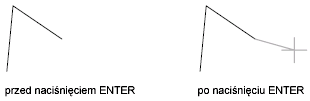

Kontynuacja
Rysuje linię od końca ostatniej rysowanej linii.

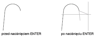

Jeżeli ostatnio rysowanym obiektem był łuk, jego punkt końcowy definiuje punkt początkowy linii, która jest rysowana stycznie do łuku.

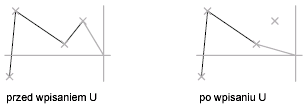

Cofaj
Wymazuje ostatnio narysowany segment linii.
Wprowadzenie c powoduje usuwanie krok po kroku kolejnych ostatnio narysowanych odcinków.
