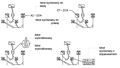

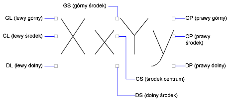

Dopasowywanie tekstu jednowierszowego
Przy tworzeniu tekstu można go dopasować. Oznacza to, że można wyrównać tekst używając jednej z opcji dopasowania pokazanych na poniższych ilustracjach. Domyślnym ustawieniem jest to wyrównanie, które było ostatnio używane w rysunku.
