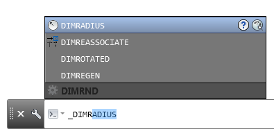

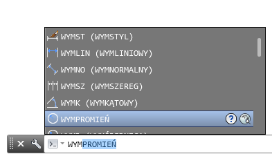

Po rozpoczęciu wpisywania w wierszu polecenia nazwy polecenia lub zmiennej systemowej dostępne opcje są wyświetlane przez funkcję autouzupełniania. Na przykład po wprowadzeniu wymiar wyświetlane są wszystkie polecenia i zmienne systemowe rozpoczynające się od tych liter, tak jak pokazano na rysunku.
Wpisując kolejne znaki, można zawęzić wybór. Klawisze strzałek umożliwiają przejście w górę lub w dół listy. Naciśnięcie klawisza F1 powoduje wyświetlenie tematu Pomocy dla wybranego polecenia lub zmiennej systemowej. Można również umieścić kursor na narzędziu na pasku narzędzi lub wstążce i nacisnąć klawisz F1.
