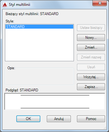

Okno dialogowe Styl multilinii
Tworzy, modyfikuje, zapisuje i wczytuje style multilinii.
Styl multilinii kontroluje liczbę elementów i właściwości każdego z nich. Polecenie MLSTYL steruje także kolorem tła i zakończeniem każdej multilinii.
Lista opcji
Wyświetlane są następujące opcje.
Bieżący styl multilinii
Wyświetla nazwę bieżącego stylu multilinii, używanego dla tworzonych multilinii.
Style
Wyświetla listę stylów wczytanych na rysunku.
Lista stylów multilinii może zawierać style multilinii istniejące w rysunku, na który wskazują odniesienia zewnętrzne (odnośniki). Program wyświetla nazwy stylów wymiarowania z odnośników zewnętrznych, przy użyciu tej samej składni jak dla innych zależnych niegraficznych obiektów.
Opis
Wyświetla opis wybranego stylu multilinii.
Przegląd
Wyświetla nazwę i obraz wybranego stylu multilinii.
Ustal bieżący
Ustawia bieżący styl multilinii dla kolejno tworzonych multilinii.
Uwaga: Nie można utworzyć stylu multilinii z bieżącego stylu odnośnika zewnętrznego.
Nowy
Wyświetla okno dialogowe Utwórz nowy styl multilinii, w którym można utworzyć nowy styl multilinii.
Modyfikuj
Wyświetla okno dialogowe Modyfikuj styl multilinii, w którym można zmodyfikować wybrany styl multilinii.
Uwaga: Nie można edytować elementu ani właściwości multilinii w żadnym innym stylu multilinii wykorzystywanym w rysunku. Aby dokonać edycji istniejącego stylu multilinii, należy wykonać tę czynność przed narysowaniem jakiejkolwiek multilinii w tym stylu.
Zmień nazwę
Zmienia nazwę aktualnie wybranego stylu multilinii. Nie można zmienić nazwy stylu multilinii STANDARD.
Usuń
Usuwa aktualnie wybrany styl linii z listy Style. Nie powoduje to usunięcia stylu z pliku MLN.
Nie można usunąć stylu multilinii STANDARD, bieżącego stylu multilinii ani stylu multilinii będącego w użyciu.
Wczytaj
Wyświetla okno dialogowe Wczytaj style multilinii, w którym można wczytać style multilinii z określonego pliku MLN.
Zapisz
Zapisuje lub kopiuje style multilinii do pliku biblioteki multilinii (MLN). Jeśli wybrałeś plik MLN, który już istnieje, nowa definicja stylu zostanie dodana do pliku, a istniejące definicje nie zostaną wymazane.
