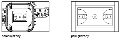

Widok można zmniejszać i zwiększać za pomocą polecenia Zoom, które działa podobnie jak opcja przybliżania i oddalania w aparacie fotograficznym. ZOOM nie zmienia bezwzględnego rozmiaru obiektów w rysunku. Zmienia tylko powiększenie widoku.

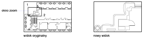

Obszar prostokątny rysunku można szybko powiększyć, określając jego dwa wierzchołki po przekątnej.
Lewy dolny wierzchołek obszaru staje się lewym dolnym wierzchołkiem nowego obrazu. Kształt powiększonego obszaru nie musi odpowiadać powstałemu widokowi, pasującemu do kształtu rzutni.

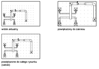

Polecenie ZOOM zakres umożliwia wyświetlenie widoku w największym możliwym powiększeniu, które obejmuje wszystkie obiekty w rysunku. Widok ten obejmuje obiekty na warstwach, które są wyłączone, ale nie obejmuje obiektów na warstwach zablokowanych.
Polecenie ZOOM wszystko umożliwia wyświetlenie granic siatki zdefiniowanych przez użytkownika albo zakresu rysunku w zależności od tego, który z widoków jest większy.
