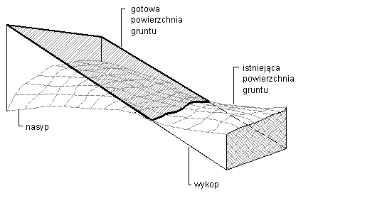

Metoda obliczania objętości złożonej bazuje na danych punktów pochodzących z obu powierzchni oraz zlokalizowanych we wszystkich miejscach, w których przecinają się krawędzie trójkątów obu powierzchni. Objętość wykopu i nasypu oraz objętość netto są obliczane na podstawie różnic rzędnych między dwoma powierzchniami.
Warunki wykopu i nasypu
