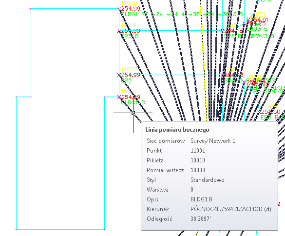

  3. W oknie rysunku ustaw wskaźnik na jednym z komponentów sieci geodezyjnej rozciągającej się od obiektu BLDG1. Zauważmy, że właściwości obiektu sieci są wyświetlone w etykiecie narzędzia.
  4. Kliknij prawym przyciskiem myszy obiekt sieci. Kliknij przycisk Przejdź do sieci geodezyjnej.
