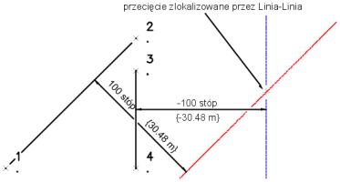

Aby wyznaczyć punkt przecięcia linia/linia za pomocą języka poleceń geodezyjnych
  1. W obszarze narzędzi na karcie Pomiar kliknij prawym przyciskiem myszy sieć, którą chcesz edytować, a następnie kliknij Okno poleceń geodezyjnych.
  2. W wierszu polecenia wprowadź:
    LNLN [punkt 1] [punkt 2] [odsunięcie 1] [punkt 3] [punkt 4] [odsunięcie 2]
Przykładowy wiersz polecenia
NE 1 100 100
NE 2 200 200
NE 3 175 200
NE 4 100 200
LNLN 1 2 100 3 4 -100
! INTERSECTION # 1 NORTH:158.578644 EAST:300.000000
Punkt przecięcia znajduje się pomiędzy linią narysowaną od punktu 1 do 2 z odsunięciem 100 stóp w prawo oraz linią narysowaną od punktu 3 do 4 z odsunięciem 100 stóp w lewo.
