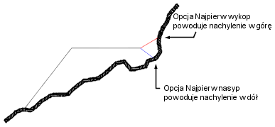

Porządek wyszukiwania
Określa, czy w przypadkach, w których możliwe byłoby utworzenie zarówno nachylenia wykopu, jak i nasypu, ma być najpierw podejmowana próba wyznaczenia nachylenia wykopu, czy nasypu. Na przykład, jeśli powierzchnia docelowa jest stromo nachylona, w obu przypadkach możliwe będzie znalezienie przecięcia.
  • Najpierw wykop: najpierw podejmuje próbę utworzenia skarpy w górę od zarysu. W razie braku rozwiązania tworzy skarpę w dół od zarysu.
  • Najpierw nasyp: najpierw podejmuje próbę utworzenia skarpy w dół od zarysu. W razie braku rozwiązania tworzy skarpę w górę od zarysu.
Różne wyniki uzyskiwane z opcjami Najpierw wykop i Najpierw nasyp (widok przekroju)
Uwaga: Technicznie obie te sytuacje to „nasyp”. W programie AutoCAD Civil 3D nachylenie skierowane w górę jest uznawane za wykop, a nachylenie skierowane w dół — za nasyp.

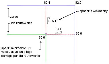

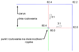

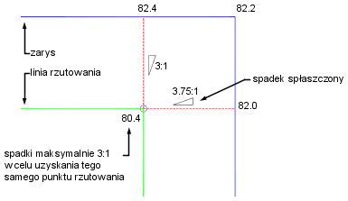

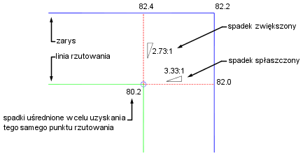

Rozstrzyganie konfliktów
Rozdzielczość nałożenia narożnika wewnętrznego
Określa, w jaki sposób rzuty wewnętrznych narożników są czyszczone, jeśli w narożniku zarysu zdefiniowane są różne rzędne. Taka sytuacja powstaje w dwóch potencjalnych rzędnych punktu rzutowania. Można nakazać uśrednienie nachyleń, tak aby zeszły się w tym samym punkcie, lub zwiększenie bądź zmniejszenie jednego z nachyleń.
Konflikt rzędnych narożnika (widok planu)
  • Użyj średniego nachylenia: uśrednia nachylenia tak, aby zeszły się w tym samym punkcie rzutowania.
    Kliknij, aby zobaczyć, jak działa ta opcja
  • Utrzymuj maksymalne nachylenie: utrzymuje określone nachylenie jako maksymalne i spłaszcza nachylenie rzutowane z obrysu na jedną stronę.
  • Utrzymuj minimalne nachylenie: utrzymuje określone nachylenie jako minimalne i zwiększa nachylenie rzutowane z obrysu na jedną stronę.
