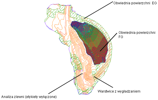

Powierzchnie zawierające analizę obwiedni, warstwic i rzędnych

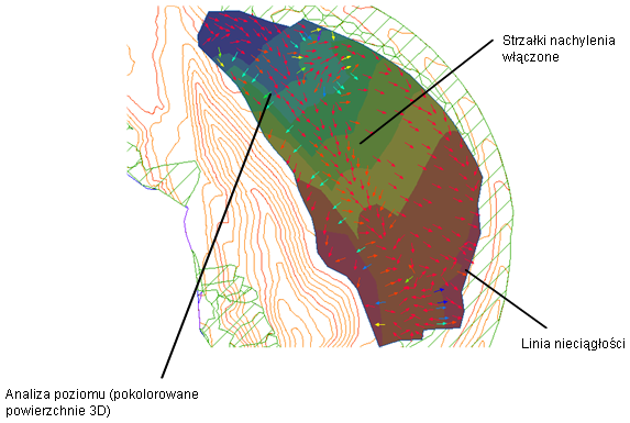

Powierzchnie zawierające analizę rzędnych strzałek nachylenia
