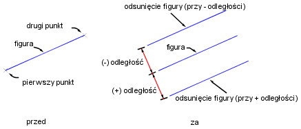

Istniejącą figurę można odsunąć o zadaną odległość. Wartość dodatnia oznacza odsunięcie w prawo; wartość ujemna oznacza odsunięcie w lewo.
Okno poleceń geodezyjnych. OFFSET [figura] [odległość]
NE 30 2000 2000
NE 31 2500 2500
BEGIN ULICA_WSCH
PT 30
PT 31
CV LENGTH 60.960 91.440
FIG DD 0 91.440
CV DELTA -121.920 6.096
END
OFFSET ULICA_WSCH 15.240
OFFSET ULICA_WSCH -6.096
Poniżej przedstawione zostało działanie polecenia odsunięcia figury:
